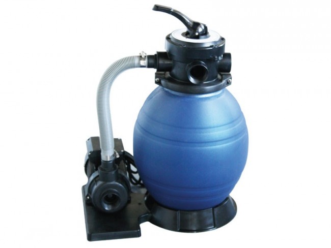

Eerlijk gezegd ben ik best tevreden over dit systeem. Het werkt goed, lekt niet en de pomp (zandfilter ) kan het goed trekken
Deze heb ik gekocht bij PoolPlaza in duitsland. (klik eventueel het plaatje voor de link). De pomp voldoet goed bij ons op een zwembad van 2m x 4m x 1m. Deze wordt elke dag helemaal rond gepompt.
