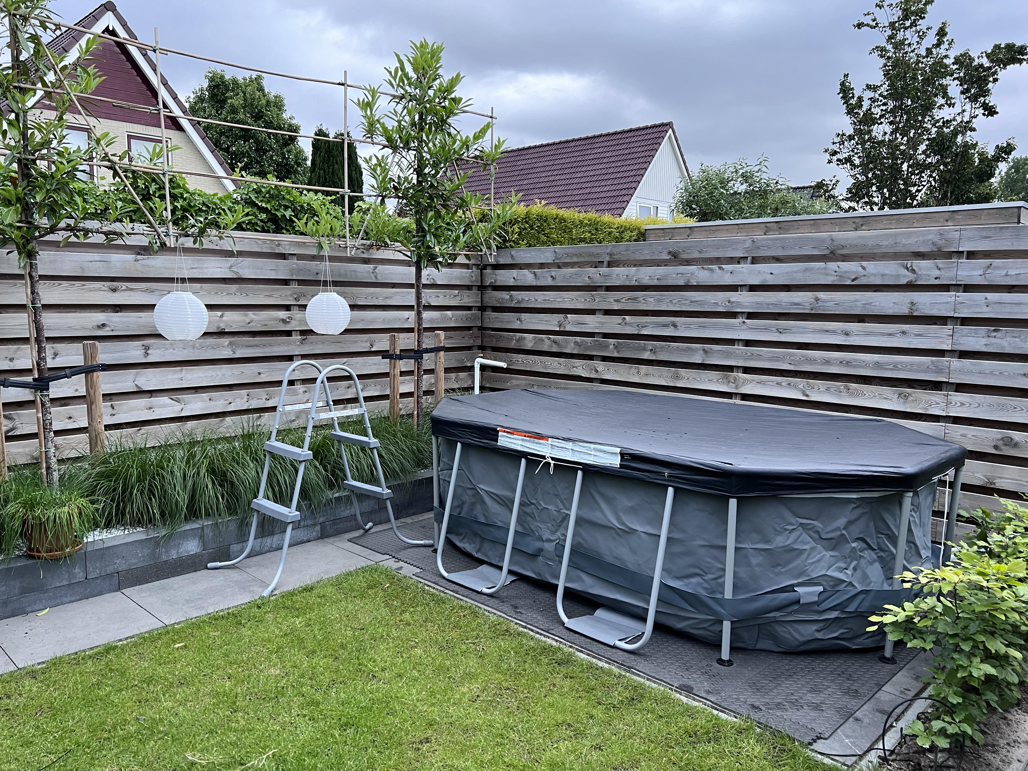

Ik ben nieuw hier op dit forum, mijn naam is Marx en ik ben al een tijdje bezig om een strak leidingwerk te realiseren voor een ovaal opzetzwembad van 300x200x86 cm. Het gaat weliswaar om een opzet zwembad maar het is inmiddels een sport geworden om er een strak technisch geheel van te maken.
Ik ben onlangs begonnen met het verplaatsen van het zandfilter naar mijn garage. Dit om een aantal redenen, waaronder de hinderlijke zoem van het apparaat, beperkte ruimte in de tuin en toekomstige uitbreidingen op het gebied van elektrotechnische installaties zoals een circulatiepomp tbv zonneverwarming dmv een tyleenlus van 100 m. Zodra de basis staat ga ik het geheel verder uitbreiden met kranen e.d. maar dit even terzijde 🙂

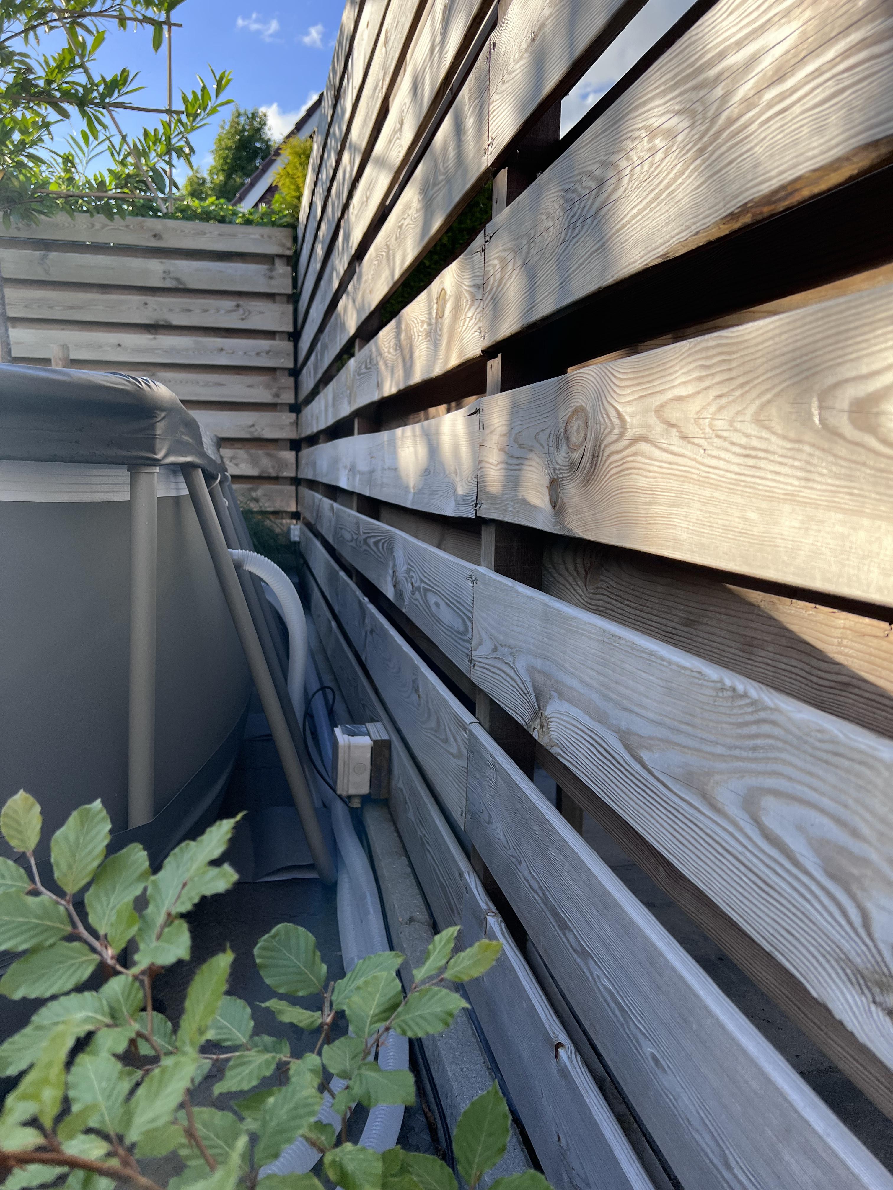

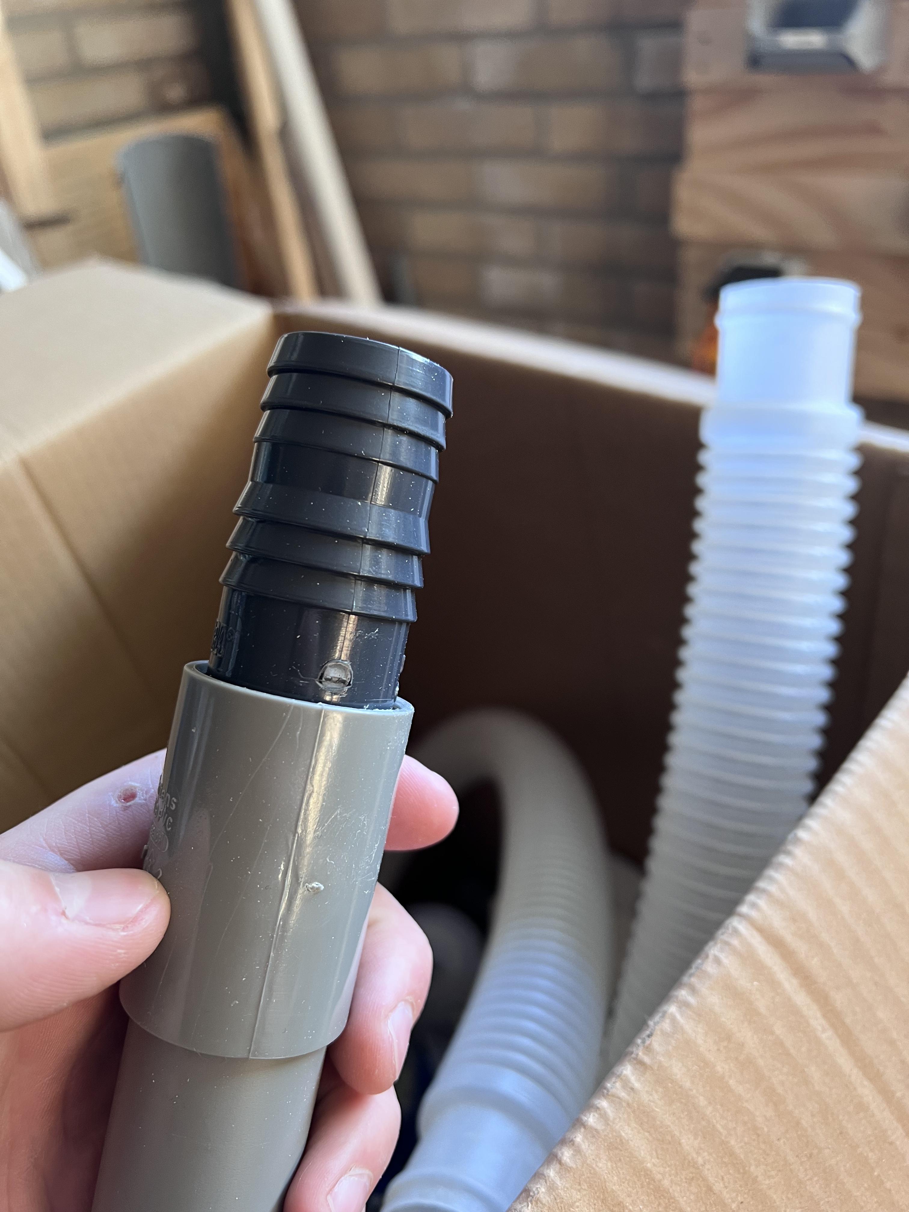

Reden van dit topic is dat er helaas water lekt op de plek waar het flexibele deel over gaat op hard pvc buis en ik krijg het tot dusver niet verholpen. Onderaan heb ik de specificaties vermeld van de onderdelen. En ook foto’s bijgevoegd.
De route naar/ van het zandfilter is als volgt:
Naast het zwembad heb ik 3 pvc buizen van 32 mm aangebracht met op de uiteinden 32 mm geribbelde slangtules. Hierop heb ik de 32 mm zwembadslangen aangebracht en bevestigd met klemmen. Dit zijn:
1) Aanvoer
2) Retour – inspuiter
3) Retour – fontein/sproeier (wordt nóg niet gebruikt)
De harde pvc buizen gaan de grond in en lopen onder de bestrating door en komen er voor de achtergevel van mijn garage weer omhoog. Vervolgens gaan deze naar binnen.
Ik heb de overgangen van het harde pvc naar zwembadslang voorzien van een dikke laag teflon, dit helpt enigszins maar nog steeds blijft het water druppen. Wat kan ik hier aan doen? De retour geeft uiteraard de meeste druk, en hier doet het probleem zich door ook voornamelijk voor…

Op de retour (perszijde) gaat het druppen, maar op de aanzuigkant gaat het waarschijnlijk lucht in je pomp trekken. Dat moet je ook vermijden.
Het probleem met die flexibele slangen is dat ze altijd net wat breder zijn dan de tule en te stug om ze er helemaal rondom te laten aansluiten. Dit probleem heb ik met 38mm ooit als volgt op gelost:
– Tule inkorten tot de lente van het gladde deel (mof) van de flexibel om te vermijden dat er achter de tule een pocket ontstaat waardoor er te veel druk op de koppeling komt. Minstens voor de tules die tegen de stroom richting in staan.
– Veel teflon gebruiken en die er strak omdraaien. Eigenlijk moet je een glad geheel maken over de hele tule en er voor zorgen dat die overal een gelijke dikte heeft en waar je de flexibel niet zomaar meer op krijgt.
– Om de flexibel aan te sluiten gebruik je siliconenvet (zwembad variant die je bv ook gebruikt om rubbers mee in te vetten). Dat smeer op je op de tule met teflon en dan draai je de flexibel, in dezelfde richting als de teflon, op de tule. Dat moet nog altijd wat strak aanvoelen anders zit er te weinig teflon op.
– Eventueel kan je de flexibel even dippen in kokend water om die wat zachter te maken. Tot slot zet je er twee metalen klemringen op die je ongeveer even strak zet.
Succes.
17 juni 2022 om 16:14 #37238
Dat zijn prima tips.
Eventueel vulcanisé tape gebruiken (rubber tape).
Maar laten we eerlijk zijn, die doorzichtige geribde buizen die zoveel gebuikt worden, zijn eigenlijk rommel. Met wat geluk krijg je dat dicht.
Als je van knutselen houdt, doe die slangen weg en voer alles uit in echte zwembad slang met gladde binnen- en buitenkant.
