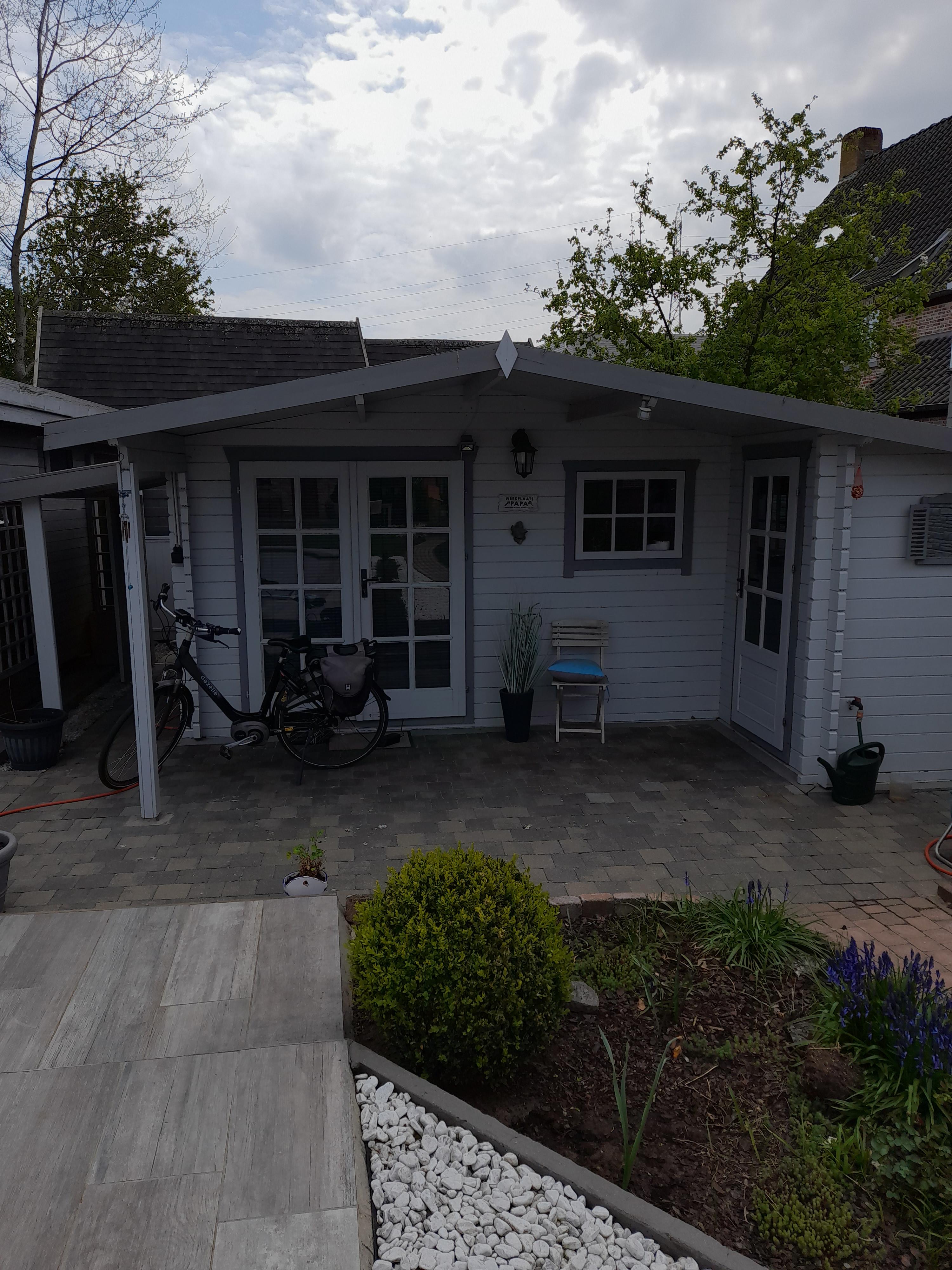

DeelnemerOnderwerpen: 2Reacties: 44Bedankt: 0 tijdenSylvester, dus gewoon de EPDM matten volledig in één lengte over het zadeldak dak leggen, dus ook over de nok zonder buis op nokhoogte? En die PLC sturing, dient die om uw bypass automatisch te regelen?! (of voor wat dient die sturing, ben niet zo thuis in elektronica)
zal eens wat foto’s nemen van de situatie alhier, zo geraken we er misschien uit 😉
Toch al hartelijk bedankt voor je feedback
PS: is er verschil aangaande kwaliteit van die EPDM matten om aan te kopen?

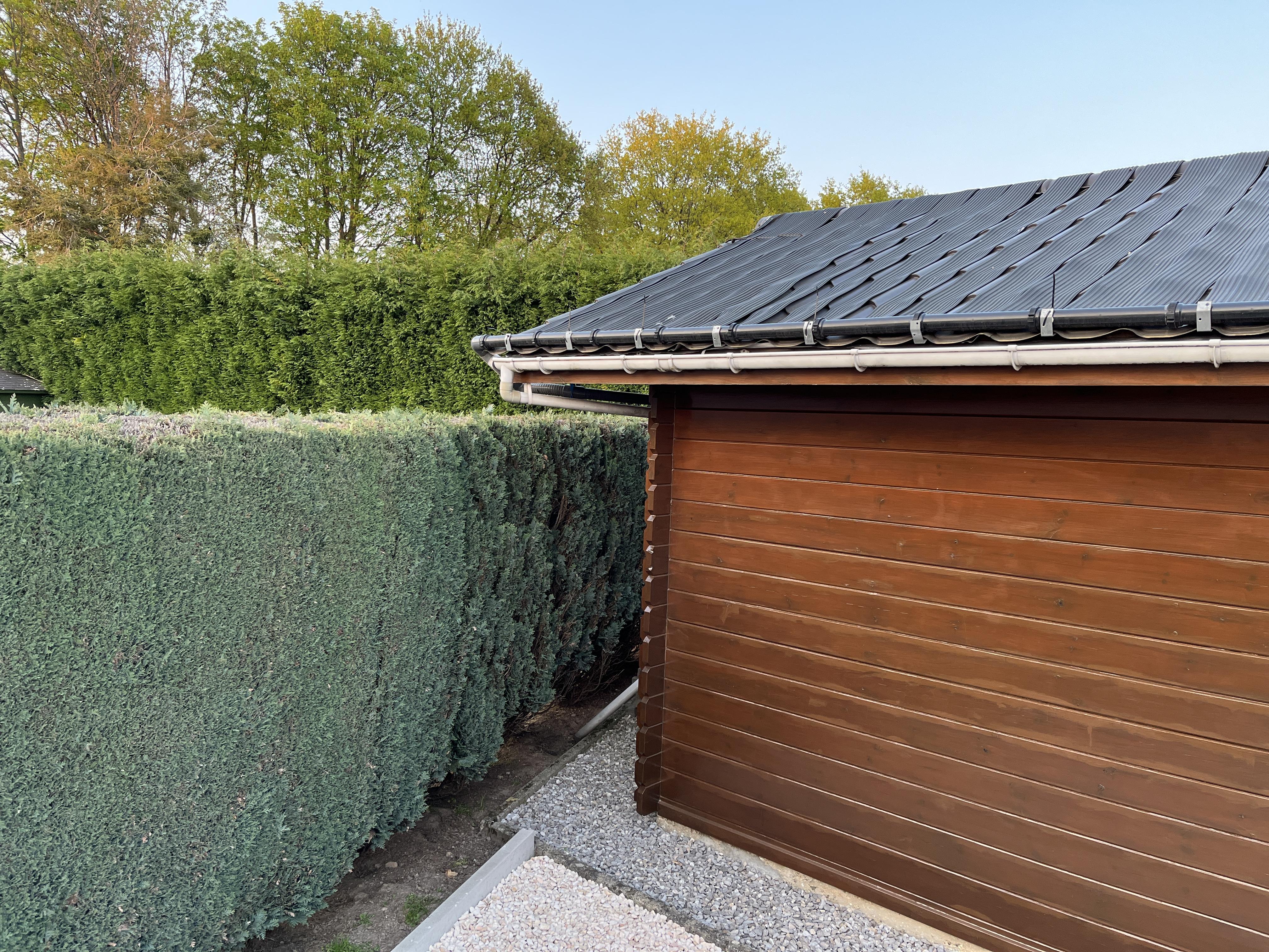

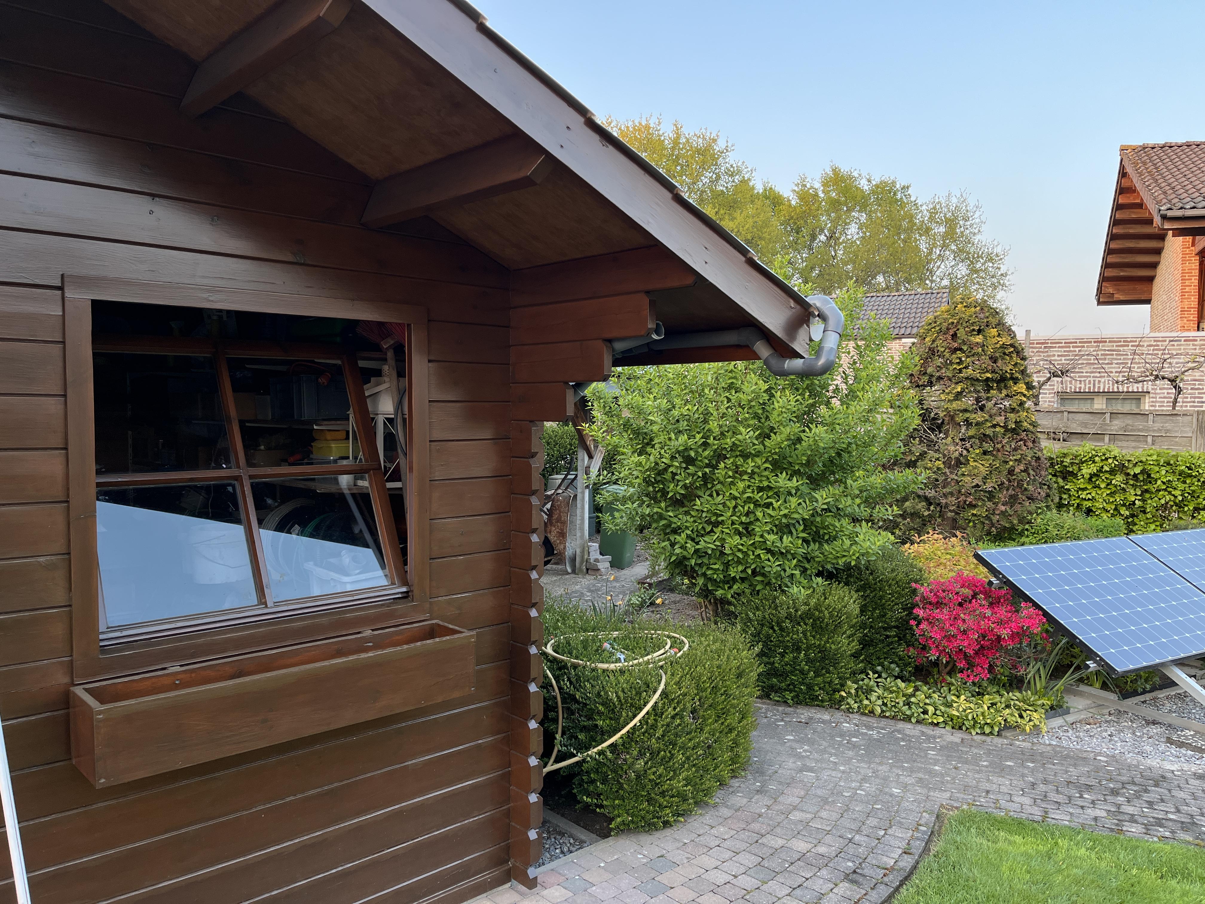

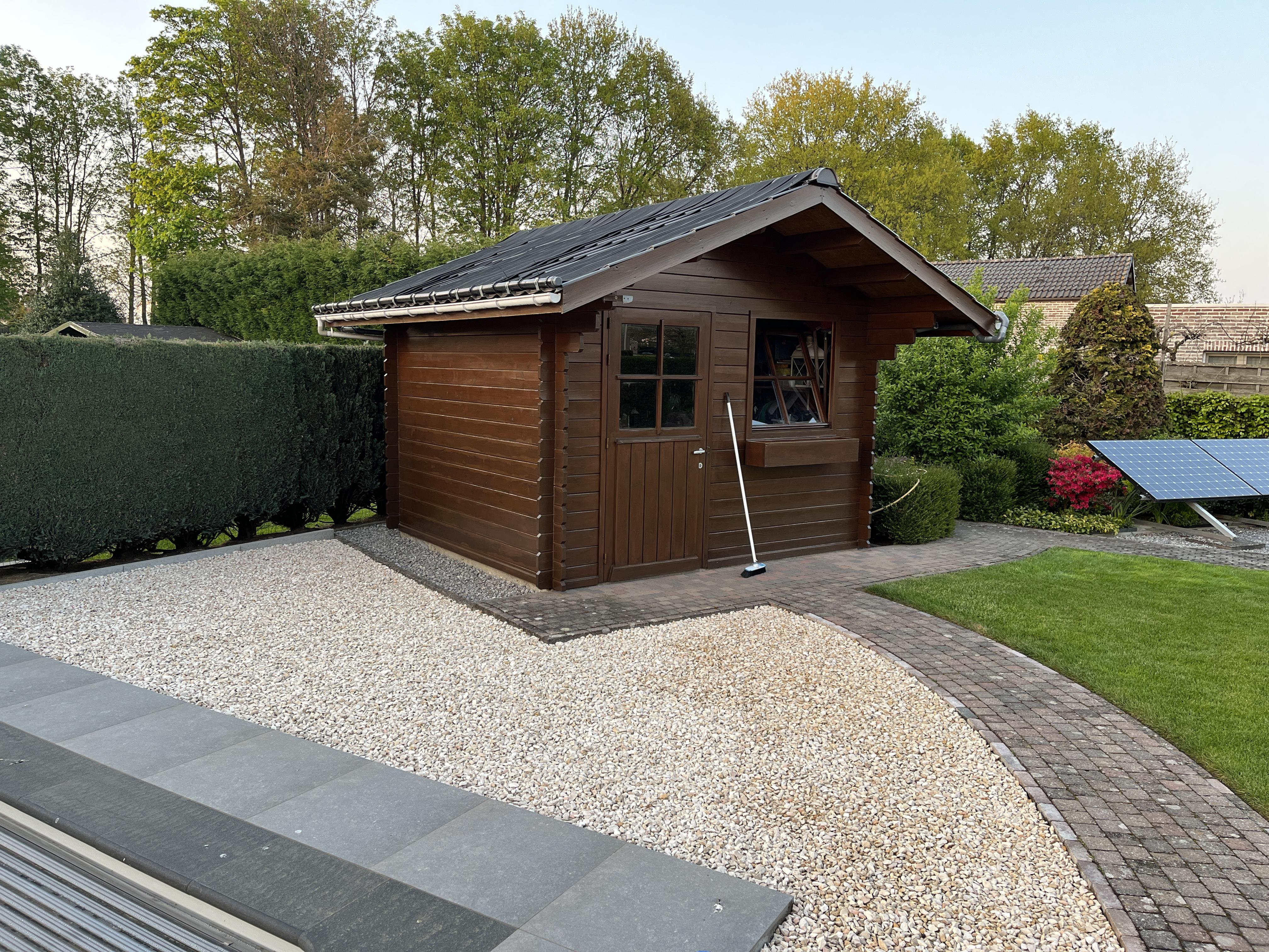

marcel 17
DeelnemerOnderwerpen: 2Reacties: 44Bedankt: 0 tijdenSylvester, betreft EPDM
hier nog een foto van tuinhuis, kreeg geen 2 afbeeldingen in één reactie!

DeelnemerOnderwerpen: 2Reacties: 44Bedankt: 0 tijdenSylvester, heb jij de collectoren aangesloten op soepele of vaste buizen ? Dus van collector naar technische ruimte of omgekeerd.
DeelnemerOnderwerpen: 27Reacties: 414Bedankt: 12 tijdenNu ik dat filmpje zag, begrijp ik het probleem. Het is zo’n robot met aan de zijkant een vin / flapje dat door het water omhoog wordt geduwd als de robot vooruit rijdt. Eenmaal helemaal omhoog triggert dat het omdraaien van de kop met de water uitlaat waardoor de robot in de andere richting begint te rijden. De stroming van de inspuiter zal tegen die vin duwen waardoor de kop niet meer omdraait en dus blijft de robot ter plekke tegen de wand vooruit rijden.
Persoonlijk zou ik deze robot verkopen en voor een hydraulisch model gaan met stofzuiger aansluiting. Als je geen bodem drain hebt, gaat die ook voor een betere waterkwaliteit en meer gelijke temperatuur zorgen. Ben zelf heel tevreden van de Pentair Lil Rebel. Die ligt bijna het hele seizoen in het water, continu te stofzuigen, met zomerafdekking er boven op … allemaal geen probleem.

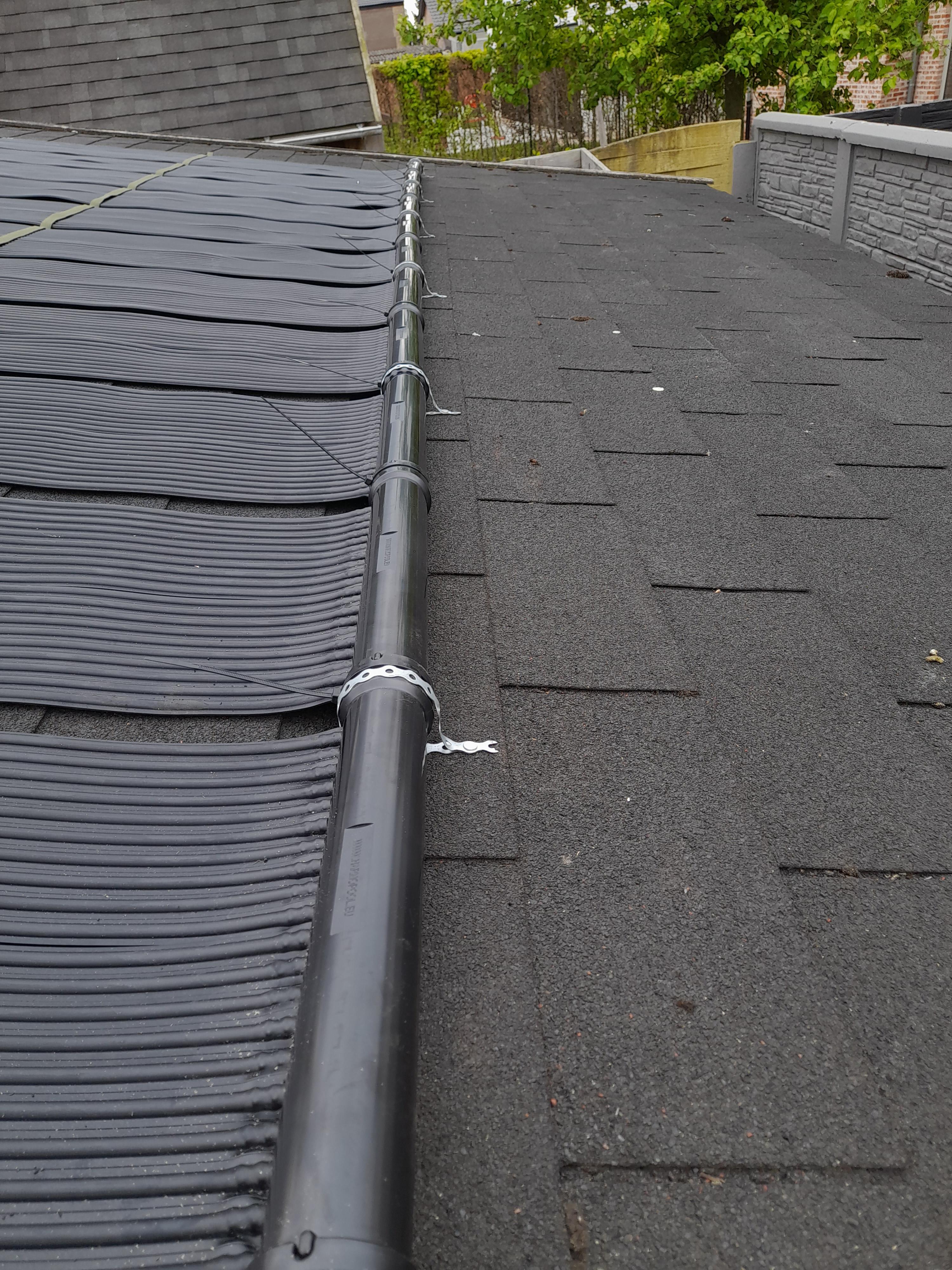

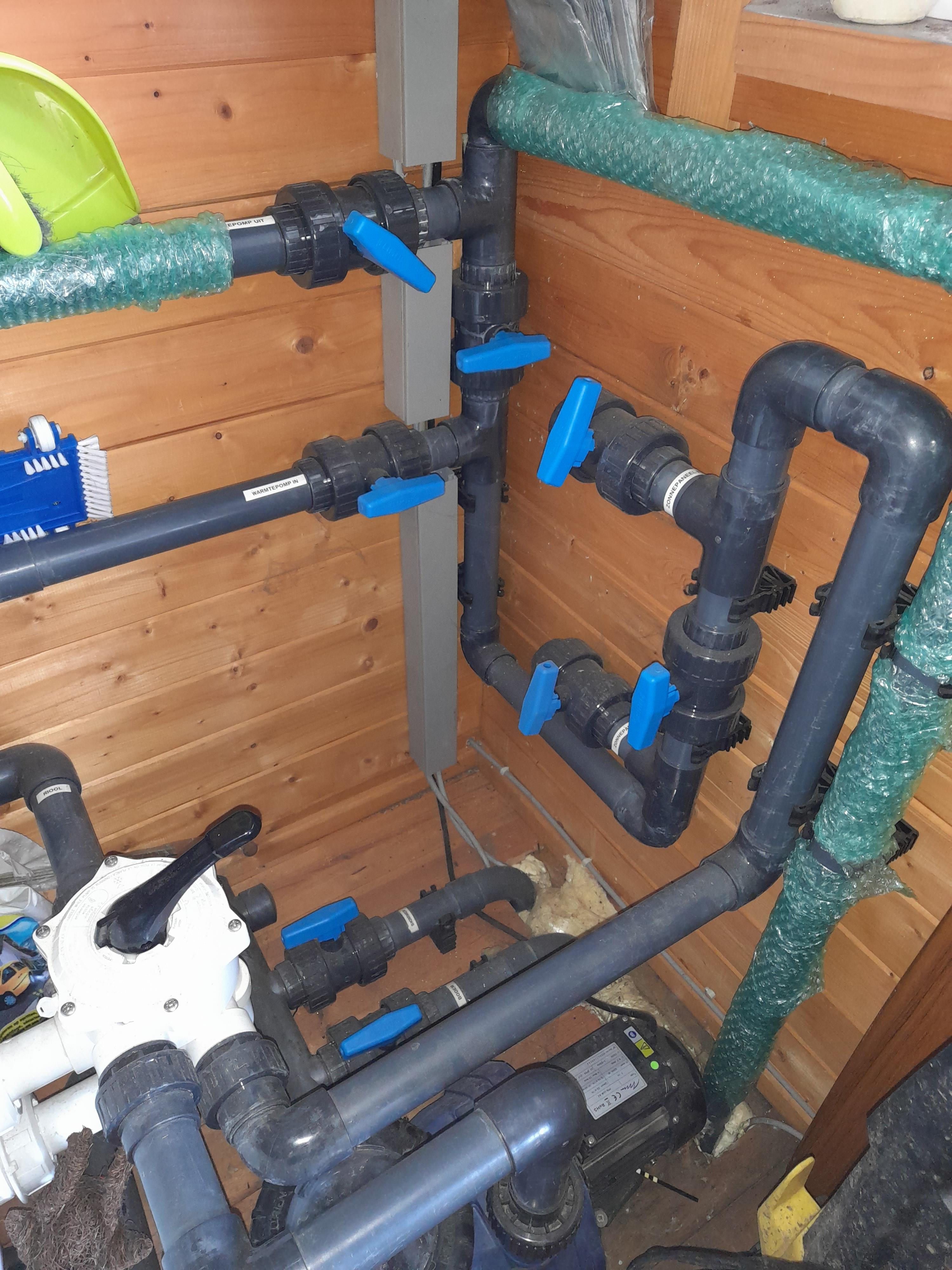

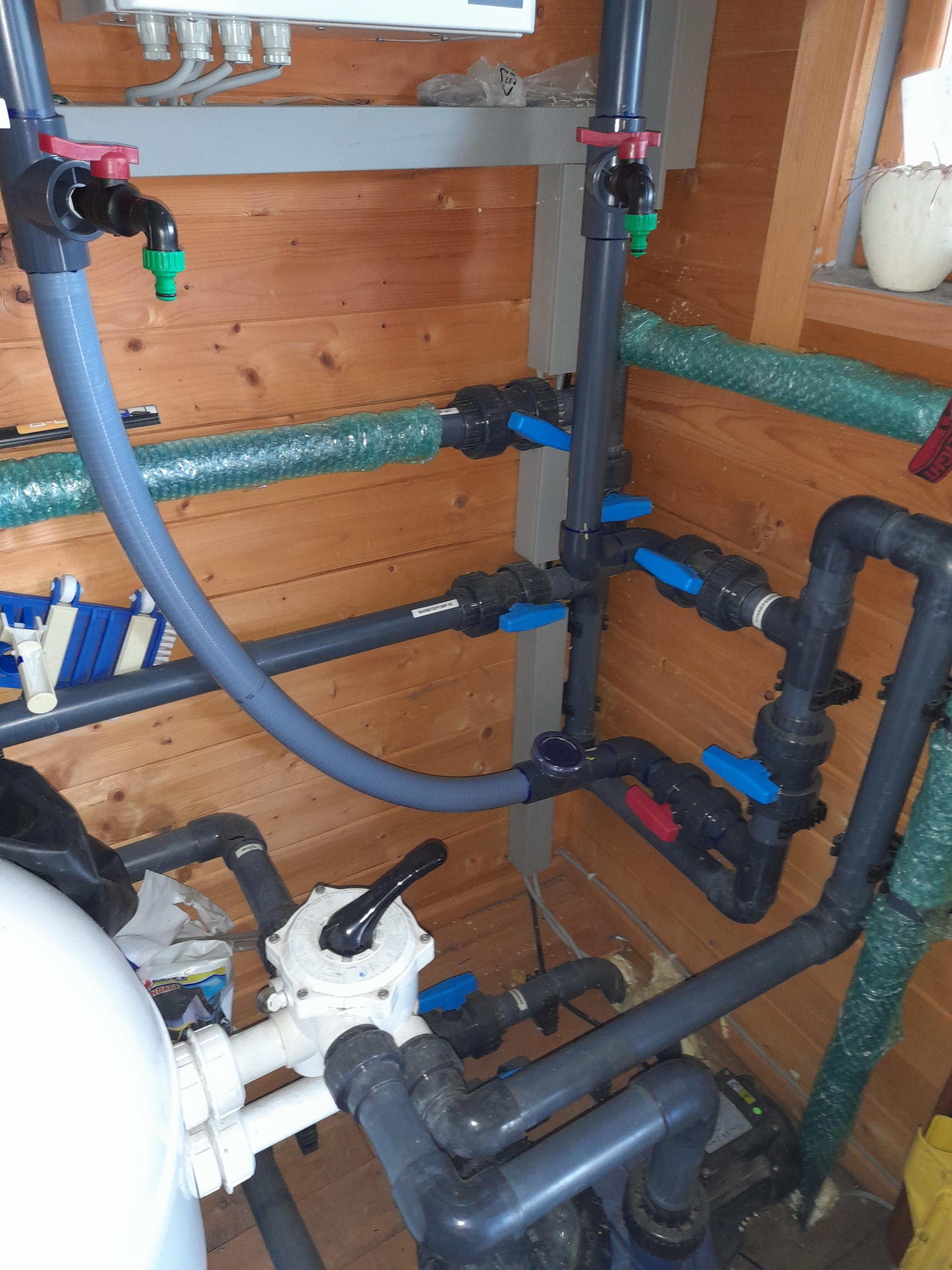

Sylvester

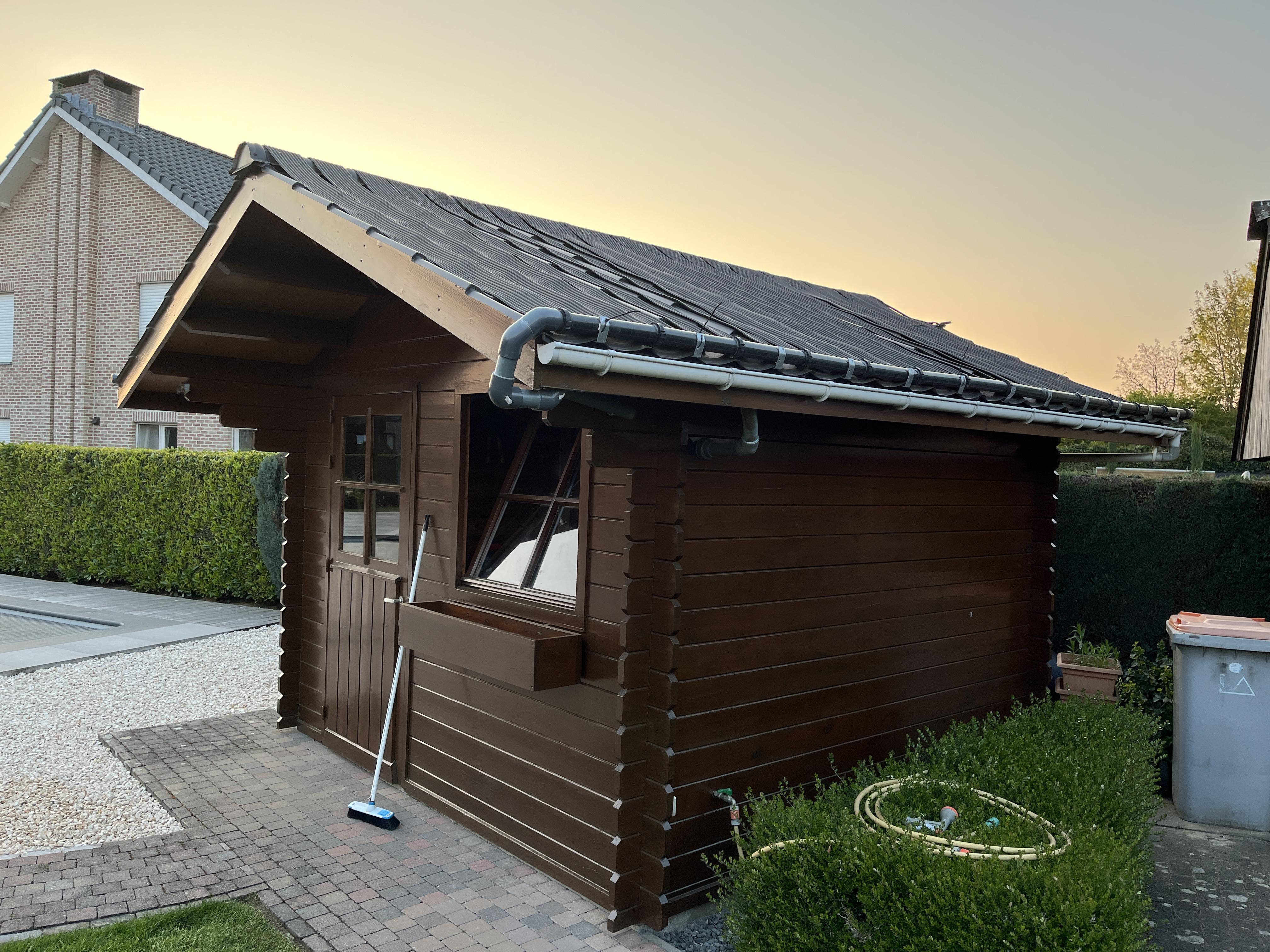

ModeratorOnderwerpen: 13Reacties: 1205Bedankt: 15 tijdenEigenlijk maakt dat niet uit. Ik heb in het tuinhuis een gans buizenstelsel om tot op het dak te geraken. Dit is een mix van harde buis en soepele (echte) zwembad buis van 50mm.
Direct aan de collectoren zelf vertrek ik met harde buis en bochten om het aan de buitenkant zo mooi en onopvallend mogelijk te hebben, in de twee diagonale uiterste hoeken van het dak..
Foto’s volgen
Sylvester
ModeratorOnderwerpen: 13Reacties: 1205Bedankt: 15 tijdenSylvester
ModeratorOnderwerpen: 13Reacties: 1205Bedankt: 15 tijdenmarcel 17
DeelnemerOnderwerpen: 2Reacties: 44Bedankt: 0 tijdenMercikes , beelden zeggen dikwijls meer dan woorden 😉
Netjes gedaan 🙂
Nu nog eerst nog mijn tuinhuis dak wat groter maken aan achterzijde en dan kan ik tot aankoop over gaan voor 20m2 epdm

Sylvester
ModeratorOnderwerpen: 13Reacties: 1205Bedankt: 15 tijdenNetjes is anders. Het is nog niet volledig afgewerkt. De matten moeten nog vlak en vast gelegd, maar geen tijd. In elk geval is het stormvast zonder dat de matten al vast liggen.
Sylvester
ModeratorOnderwerpen: 13Reacties: 1205Bedankt: 15 tijdenBij elk paneel ga je het water moeten laten lopen denk ik. In stilstand wordt het te warm.
Maar toch zou ik het gewoon doen. Laat die inspuiter recht spuiten, eventueel het debiet wat regelen met een frequentie regelaar als het budget het toelaat.
